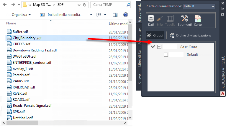

  4. Aggiungere i confini della città alla Carta trascinando un file di origine in Gestione visualizzazioni.
    • Utilizzare Esplora file per individuare la cartella nella quale sono stati copiati i file di esempio per l'esercitazione Creazione di una Carta.
    • Ridimensionare la finestra del Set di strumenti AutoCAD Map 3D e la finestra della cartella dei dati di esempio, in modo da poterle visualizzare contemporaneamente.
    • Trascinare e rilasciare il file City_Boundary.sdf in Gestione visualizzazioni, proprio sopra il layer Base Carta.
      I confini della città di Redding vengono visualizzati nella Carta geotopografica.
