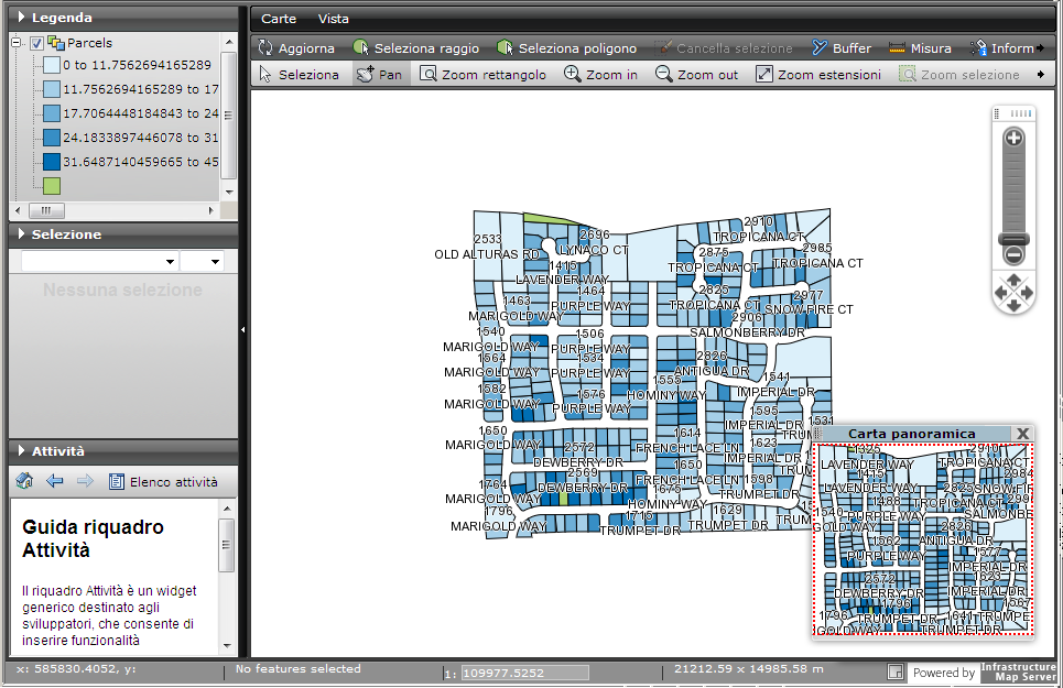

    Al termine dell'operazione di pubblicazione, i risultati verranno visualizzati in una finestra del browser.
  8. Per visualizzare la Carta geotopografica da Set di strumenti AutoCAD Map 3D, tornare alla finestra di dialogo Pubblica in Infrastructure Map Server.
    Se la finestra di dialogo non è ancora aperta, fare clic su PubblicaPubblica in Map Server. Connettersi al sito Web.
  9. Fare quindi clic con il pulsante destro del mouse sulla Carta da visualizzare e scegliere Apri nel browser Web.
