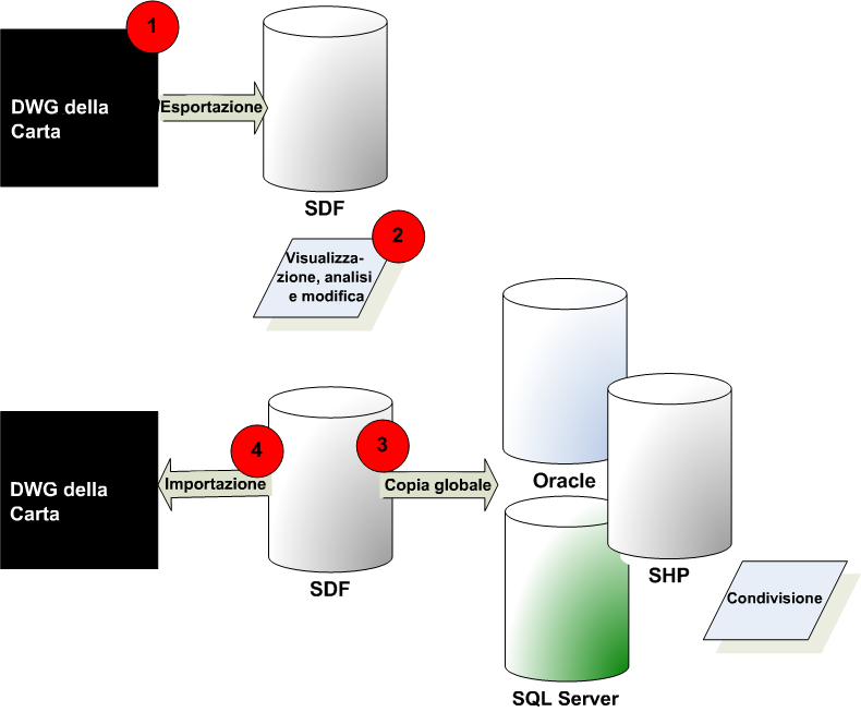

In un disegno AutoCAD, è possibile utilizzare i layer per organizzare le informazioni. Una Carta AutoCAD può ad esempio contenere layer distinti per strade, particelle e così via. Gli archivi dei dati geospaziali utilizzano gli schemi a questo scopo. In uno schema, ogni classe di entità geografiche può avere lo stesso scopo di un layer di Carte.
SDF è un formato proprietario di Autodesk che supporta uno schema che può includere più classi di entità geografiche all'interno di un singolo file, esattamente come una singola Carta può includere più layer di Carte. In questa esercitazione viene creato un file SDF con uno schema le cui classi di entità geografiche riflettono la struttura dei layer di un file cartografico. Ogni layer nel file cartografico diventa una classe di entità geografiche nel file SDF quando viene esportato.
Utilizzare la finestra di dialogo Esporta per assegnare ciascun layer ad una classe di entità geografiche di destinazione. È anche possibile convertire i dati oggetto in dati di attributi geospaziali. Dopo aver impostato l'assegnazione, è possibile salvare le impostazioni come profilo in modo da poterle riutilizzare successivamente.
Dopo aver archiviato i dati nel file SDF, è possibile connettersi all'archivio dati SDF. Aggiungere le entità geografiche SDF ad una Carta come layer di Gestione visualizzazioni.
Un vantaggio degli archivi dati geospaziali è rappresentato dalla possibilità di controllare in modo semplice i dati degli attributi (definiti "proprietà" per le classi di entità geografiche). In questa esercitazione si aggiungerà una proprietà vincolata ad una classe di entità geografiche dello schema SDF.
Una proprietà vincolata può avere un solo gruppo di valori predefiniti o solo valori compresi in un determinato intervallo. È ad esempio possibile definire una proprietà Zoning i cui valori possono essere Residential, Commercial o Public.
Quando i dati sono in un formato geospaziale, è possibile utilizzare Copia globale per spostarli in un altro formato geospaziale. È ad esempio possibile copiare i dati SDF in un gruppo di file SHP.
Se necessario, è possibile reimportare le modifiche in formato DWG. Se si crea un file modello che specifica i layer originali dei dati, è possibile inserire ogni classe di entità geografiche nel layer di Carte appropriato. I dati utilizzano quindi le informazioni sugli stili per il layer di Carte, anziché gli stili applicati al layer di Gestione visualizzazioni.
