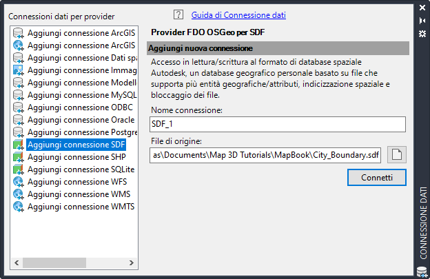

    • Nella finestra Connessione dati, nell'elenco Connessione dati per provider a sinistra, selezionare Aggiungi connessione SDF.
    • Nel campo File di origine a destra, fare clic sul pulsante Sfoglia e individuare il file di esempio City_Boundary.sdf. Fare clic su Connetti.
    • In Schema, fare clic su Aggiungi a Carta.
