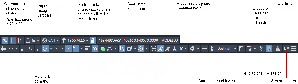

Barre di stato
L'area lungo la parte inferiore della finestra dell'applicazione visualizza le informazioni della barra di stato e include alcuni controlli per la modifica della vista.
Le barre di stato
Le istruzioni relative al comando corrente sostituiscono alcune voci della barra di stato che vengono visualizzate solo durante l'esecuzione di un'operazione, ad esempio la pubblicazione o la stampa.
Come aggiungere una voce alla barra di stato
  1. Utilizzare uno dei metodi seguenti:
    • Fare clic sul Menu Barra di stato del disegno (freccia verso il basso all'estrema destra della barra di stato superiore).
    • Fare clic sul Menu Barra di stato dell'applicazione (freccia verso il basso all'estrema destra della barra di stato inferiore).
  2. Selezionare l'elemento da aggiungere.
    Nota:
    Per rimuovere un elemento aggiunto, riselezionarlo nello stesso menu.
