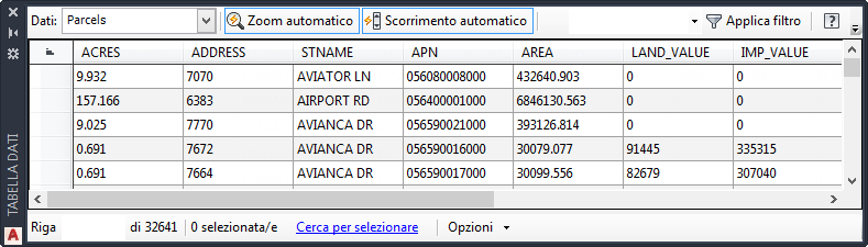

  8. Per visualizzare i dati associati a questo layer, selezionare il layer Parcels in Gestione visualizzazioni e fare clic su Tabella.
    Scorrere verso destra per visualizzare tutte le colonne dei dati delle particelle.
