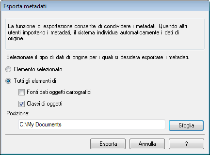

  5. Nella parte superiore della finestra Visualizzatore di metadati, fare clic su Esporta.
  6. Nella finestra di dialogo Esporta metadati, effettuare le operazioni seguenti:
    • Scegliere Tutti gli elementi di e selezionare la casella di controllo Classi di oggetti.
    • Nel campo Posizione, fare clic su Sfoglia e spostarsi su una cartella per i metadati esportati e i file di collegamento,
      ad esempio la cartella in cui sono stati copiati i file dell'esercitazione.
    • Fare clic su Esporta.
