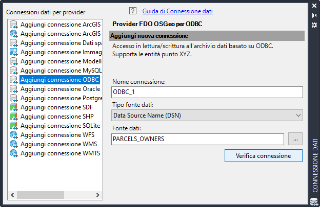

Come connettersi al database di Access da Set di strumenti AutoCAD Map 3D
  1. In Gestione visualizzazioni di Set di strumenti AutoCAD Map 3D, fare clic su DatiConnetti a dati.
  2. Sotto Connessioni dati per provider, selezionare Aggiungi connessione ODBC.
  3. Fare clic su accanto al campo Fonte dati sotto Aggiungi nuova connessione.
  4. Selezionare Parcel_Owners nell'elenco Data Source Name e fare clic su Seleziona.
    Connettersi alla fonte dati ODBC creata, ma non fare clic su Aggiungi a Carta.
  5. Fare clic su Verifica connessione.
  6. Quando viene visualizzata la finestra di dialogo Nome utente e password, fare clic su Login senza immettere dati nei campi. Questo database non è stato infatti impostato per la protezione del nome utente e della password.
    Non fare clic su Aggiungi a Carta. La fonte ODBC non contiene dati spaziali e pertanto non vi è nulla da aggiungere alla Carta. Set di strumenti AutoCAD Map 3D potrà accedere automaticamente a tutti i dati non spaziali quando ci si connette alla relativa fonte.
  7. Chiudere la finestra Connessione dati.
