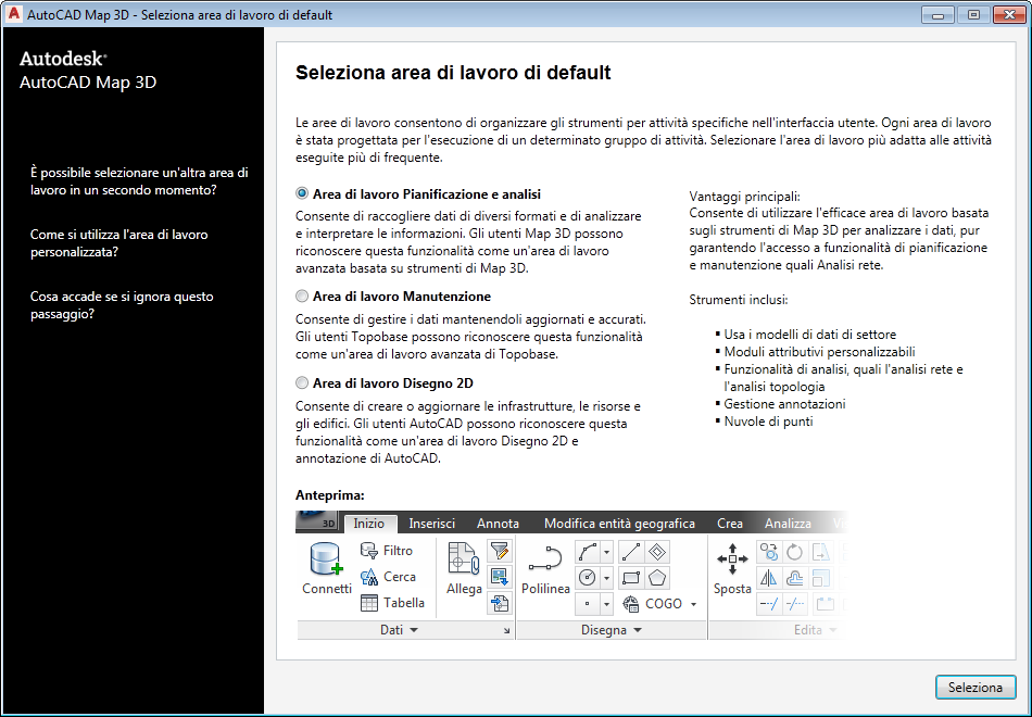

Aree di lavoro
In Set di strumenti AutoCAD Map 3D sono disponibili aree di lavoro predefinite. In ogni area di lavoro le barre degli strumenti e i comandi sono organizzati e visualizzati in modo differente. Al primo avvio di Set di strumenti AutoCAD Map 3D viene richiesto di selezionare l'area di lavoro di default.
Come cambiare l'area di lavoro di default
  1. Fare clic sulla scheda Guida > Panoramica dell'interfaccia utente > Seleziona area di lavoro .
  2. Selezionare un'altra area di lavoro di default.
    Al successivo avvio di Set di strumenti AutoCAD Map 3D verrà visualizzata la nuova area di lavoro di default.
È possibile personalizzare qualsiasi area di lavoro, specificando il contenuto delle schede della barra multifunzione, i tasti di scelta rapida e il comportamento dei pulsanti del mouse.
Come utilizzare l'area Map Classic o un'area di lavoro personalizzata come area di lavoro di default
  1. Fare clic sulla voce relativa all'area di lavoro nella barra degli strumenti Accesso rapido o nella barra di stato.
  2. Fare clic su Personalizza.
  3. Fare clic con il pulsante destro del mouse nell'area di lavoro Map Classic o in un'area di lavoro personalizzata, quindi scegliere Imposta default.
  4. Per utilizzare l'area di lavoro durante la sessione corrente oltre ad impostarla come area di default, fare clic con il pulsante destro del mouse e scegliere Imposta corrente.
  5. Fare clic su OK.
