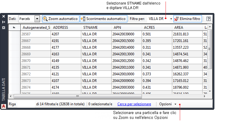

  3. In Gestione visualizzazioni, selezionare il layer Parcels e fare clic su Tabella.
  4. In Tabella dati, nell'elenco Filtra per, selezionare il campo STNAME e immettere VILLA DR.
    Non digitare "Drive".
  5. Fare clic su Applica filtro per visualizzare solo le particelle incluse in Villa Drive.
    Utilizzare la tabella dati per filtrare le particelle visualizzate.
  6. Verificare che l'opzione Zoom automatico sia attivata.
    Quando il pulsante è attivato, risulta evidenziato.
  7. Per selezionare una particella, fare clic nel relativo campo grigio scuro all'estrema sinistra.
    Nota: Scorrere la tabella dati verso sinistra per visualizzare i campi all'estrema sinistra.
    Nel Set di strumenti AutoCAD Map 3D viene eseguito lo zoom sulla particella selezionata.
  8. Prendere nota del numero presente nel campo Autogenerated_SDF_ID che verrà richiesto successivamente.
