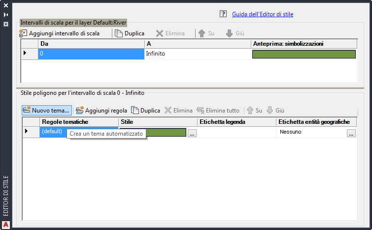

    • In Gestione visualizzazioni, selezionare il layer Parcels e fare clic su Stile.
      Nota: Se questa finestra è agganciata, spostare il cursore su di essa per visualizzarla. Potrebbe essere agganciata sul lato sinistro della finestra dell'applicazione.
    • Nella sezione Stile poligono per l'intervallo di scala 0 - Infinito, dell'Editor di stile, fare clic su Nuovo tema.
      Fare clic su Nuovo tema per definire un tema per il layer Parcels.
