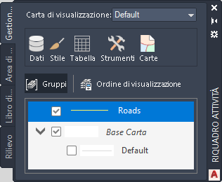

- In Gestione visualizzazioni, selezionare il layer con l'etichetta Roads e fare clic su Stile nell'area di menu.
Selezionare il layer Roads e fare clic su Stile.
Viene visualizzata la finestra di dialogo Editor di stilesulla Carta.

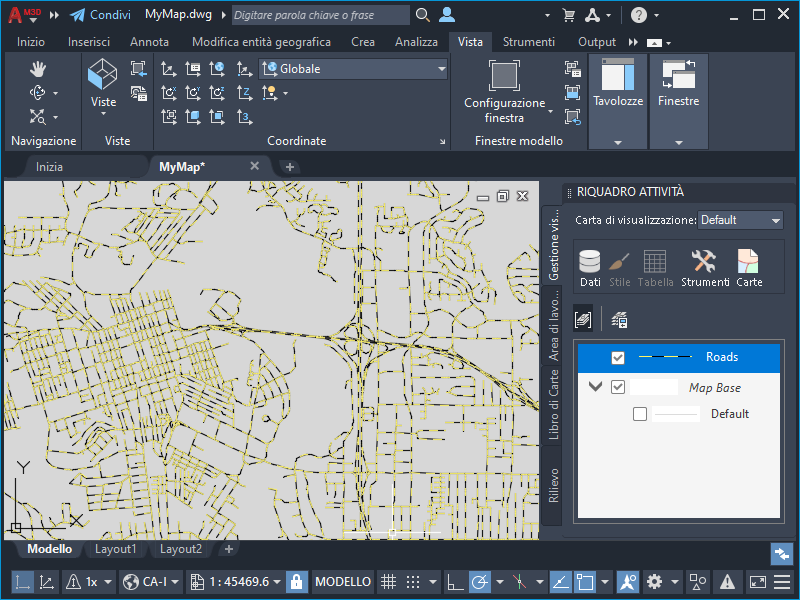

Per creare uno stile strada realistico con linee gialle tratteggiate, attenersi alla procedura riportata di seguito:
- Impostare l'unità su Millimetri.
- Impostare lo spessore della linea su 2.
- Fare clic su Aggiungi simbolo per aggiungere una seconda linea.
- Spostare la nuova linea all'inizio dell'anteprima mediante il pulsante freccia su.
- Selezionare un modello tratteggiato per la nuova linea.
- Assegnare alla linea tratteggiata il colore giallo.
- Fare clic su Applica e quindi su Chiudi.
- Chiudere la finestra Editor di stile.
- Salvare il lavoro eseguito.
Situazione
Nella Carta geotopografica, le strade vengono visualizzate con gli stili applicati.
