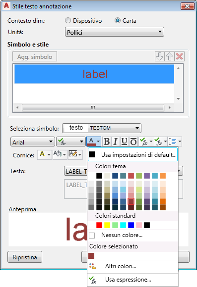

  2. Nel riquadro Attività, fare clic su Stile.
  3. Nell'Editor di stile, fare clic sulla cella in Stile.
  4. Nella finestra di dialogo Stile layer di testo, applicare il grassetto e il colore rosso scuro al testo.
    Si tratta dei valori di default per tutte le istanze del layer di testo aggiunte, tuttavia è possibile ignorare tali valori per un'istanza al momento dell'inserimento.
  5. Fare clic su Applica e chiudi.
