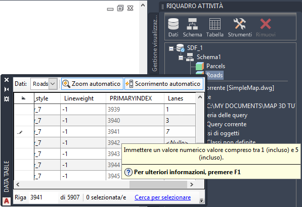

  1. Espandere la voce SDF nell'Area di lavoro finché non ne vengono visualizzate le tre classi di entità geografiche. Selezionare Roads e fare clic su Tabella.
  2. Nella Tabella dati, scorrere verso destra fino a visualizzare la nuova proprietà.
  3. Immettere il numero di corsie per alcune delle strade.
    Se si immette un valore non compreso nell'intervallo consentito e si fa clic all'esterno del campo, viene visualizzato un avvertimento.
