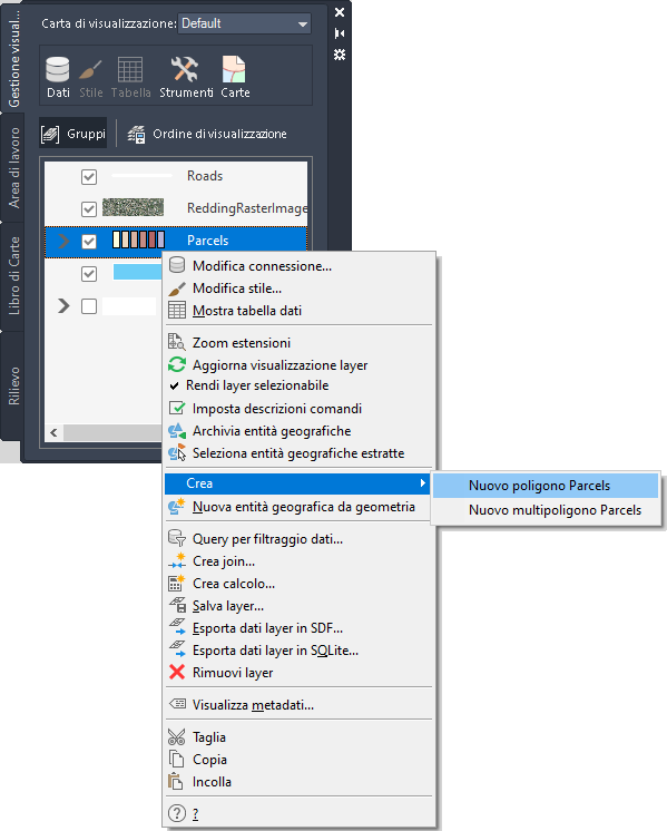

Ciascun elemento nel Set di strumenti AutoCAD Map 3D dispone di un menu personalizzato contenente i comandi disponibili al momento per l'elemento.
Esempio di menu di scelta rapida in Gestione visualizzazioni
Per utilizzare un menu di scelta rapida, effettuare una delle seguenti operazioni:
- Fare clic con il pulsante destro del mouse su un elemento della Carta geotopografica.
- Fare clic con il pulsante destro del mouse su un elemento del riquadro Attività.
Nota: Quando si seleziona un elemento nel riquadro Attività, potrebbe venire visualizzata anche una scheda contestuale nella barra multifunzione. Selezionare, ad esempio, una classe di oggetti nell'Area di lavoro per visualizzare la scheda Classificazione. Selezionare un layer entità geografica in Gestione visualizzazioni per visualizzare la scheda Layer vettoriale.
