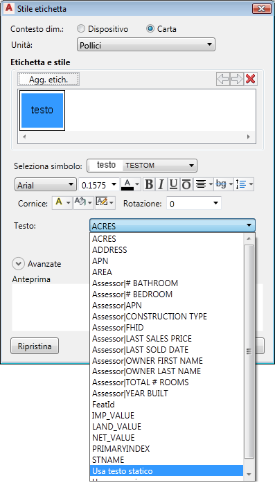

  2. Nella finestra di dialogo Stile etichetta, fare clic su Aggiungi etichetta.
  3. Per Testo, scorrere verso la parte inferiore dell'elenco e fare clic su Usa espressione.
    Per stabilire il testo delle etichette è possibile utilizzare un'espressione.
