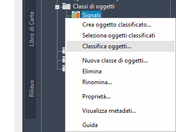

  3. Fare clic con il pulsante destro del mouse sulla classe di oggetti Signals nell'Area di lavoro del riquadro Attività e scegliere Classifica oggetti.

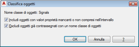

    Classificare gli oggetti selezionati se soddisfano i criteri della classe di oggetti.
  4. Lasciare selezionate entrambe le caselle nella finestra di dialogo Classifica oggetti e fare clic su OK.

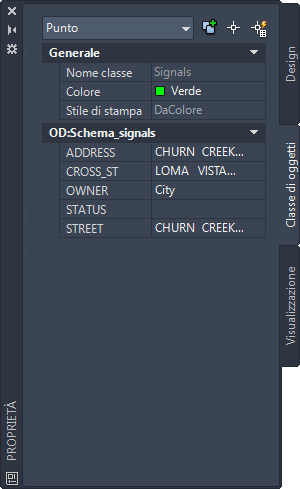

  7. Fare clic con il pulsante destro del mouse sul segnale selezionato e scegliere Proprietà.
  8. Nella tavolozza Proprietà, fare clic sulla scheda Classe di oggetti ed esaminare le proprietà.
    Esaminare le proprietà dei membri della classe di oggetti Signals.
