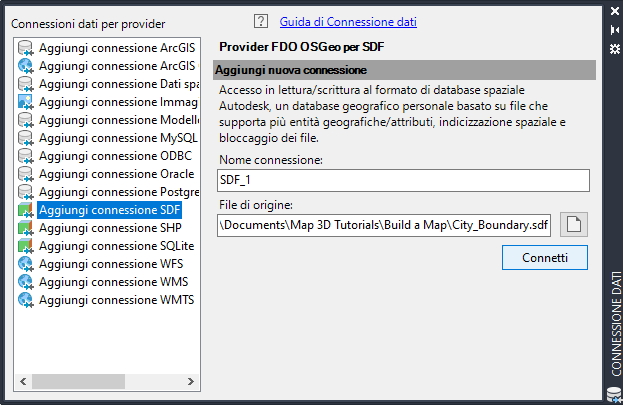

  3. Per Connessioni dati per provider, selezionare Aggiungi connessione SDF.
  4. In File di origine, fare clic sul pulsante Sfoglia e cercare il file CITY_BOUNDARY.SDF.
    Selezionare il provider SDF e cercare il file di esempio, CITY_BOUNDARY.SDF.
  5. Fare clic su Connetti, quindi fare clic su Aggiungi a Carta.

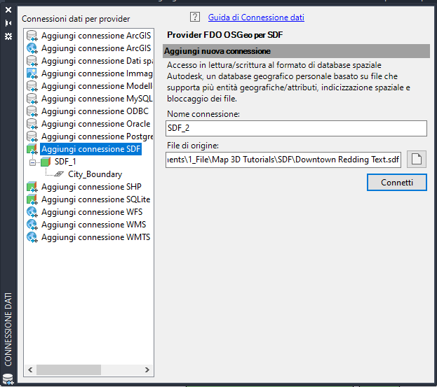

  6. Con la finestra Connessione dati ancora aperta, in Connessioni dati per provider, riselezionare Aggiungi connessione SDF.
  7. Per File di origine, fare clic sul pulsante Sfoglia e cercare il file Downtown Redding Text creato negli esercizi precedenti.
  8. Fare clic su Connetti, quindi fare clic su Aggiungi a Carta.
  9. Chiudere la finestra Connessione dati.
