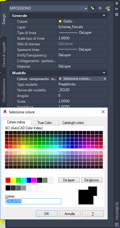

  4. Fare clic con il pulsante destro del mouse su una delle particelle selezionate e scegliere Proprietà.
  5. Nella tavolozza Proprietà, fare clic sul campo Colore riempimento del modello (in Modello nella scheda Progetto) e scegliere un colore differente.
    Modificare il colore di riempimento di tutti gli oggetti della classe di oggetti Parcels utilizzando la tavolozza Proprietà.
