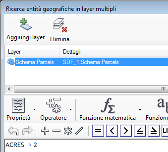

  3. Per aggiungere altri layer di entità geografiche ai dati cercati mediante l'espressione, fare clic su Aggiungi layer e selezionare il layer da aggiungere. Per eliminare un layer, selezionarlo dall'elenco e fare clic su Cancella.

      Aggiunta di layer e specifica dell'espressione per la ricerca.
