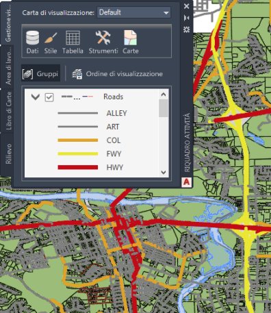

Un tema che mostra le strade in base al tipo
