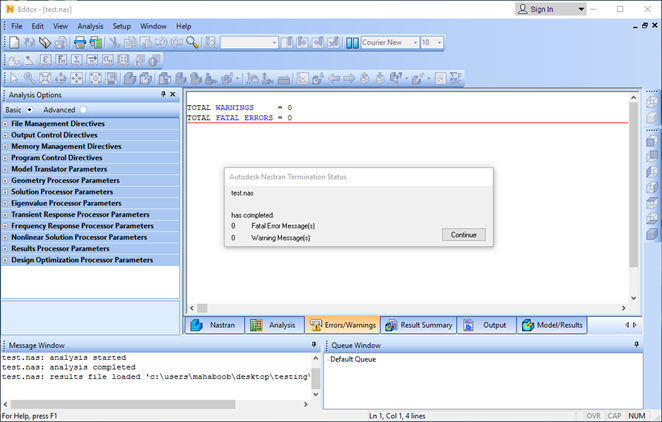

    • È ora possibile verificare Autodesk Nastran utilizzando Autodesk Editor per aprire il file Test.NAS che si trova nella cartella di installazione (per default C:\Utenti\Pubblica\Documenti\Autodesk\Nastran 2022\Example Files\en-us). Avviare Autodesk Nastran Editor dalla voce di menu Start > Autodesk Inventor Nastran 2022 > Autodesk Nastran 2022.
    • Aprire il file Test.NAS. Fare clic sul menu Analisi > Esegui per eseguire il modello. Autodesk Editor dovrebbe essere terminato senza messaggi di errore o di avvertimento, come illustrato nell'immagine seguente.
    Nota: Accertarsi che tutto funzioni correttamente quando si è connessi come amministratore.
