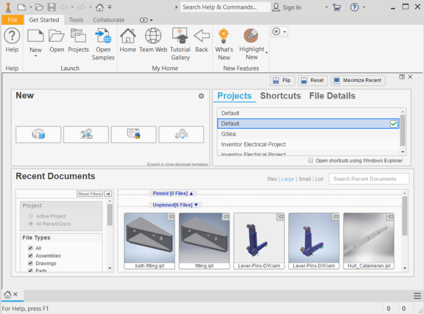

    1. Ad esempio, fare clic su File Nuovo. Viene visualizzata la finestra iniziale:

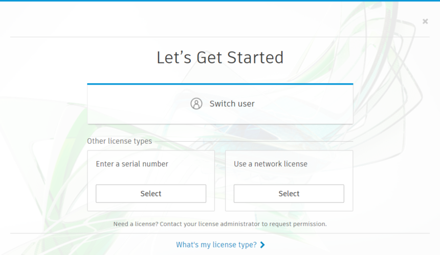

      Nota: Se non viene richiesta la licenza, accedere all'ambiente Inventor Nastran.
    2. A seconda del tipo di licenza, fare clic su Utente singolo (per una licenza singola) o Multi-utente per una licenza di rete.
    3. Se si dispone di una licenza di rete, immettere il numero di porta e il nome del server nel formato <porta>@<nomeserver>. Potrebbe essere necessario utilizzare l'indirizzo IP del server anziché il nome del server. L'utilizzo di un indirizzo IP può correggere problemi di risoluzione dei nomi DNS (Domain Name Service).
