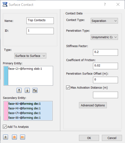

  1. In Struttura modello, fare clic con il pulsante destro del mouse su Contatti di superficie e scegliere Nuovo.
  2. Cambiare il Nome in Top Contacts.
  3. Fare clic all'interno della casella Entità principale, quindi selezionare la superficie superiore della soletta del foglio di lamiera come superficie di Entità principale.
  4. Fare clic all'interno della casella Entità secondaria, quindi selezionare la faccia di contatto dello stampo, come mostrato nell'immagine seguente.
  5. Assicurarsi che l'opzione Aggiungi ad analisi sia selezionata e in Dati di contatto, Tipo di penetrazione sia Contatto asimmetrico.
  6. Immettere 0.2 come Fattore di rigidità e 0.02 come Coefficiente di attrito.

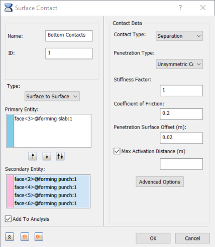

  7. Fare clic sul pulsante Duplica e cambiare il Nome in Bottom Contacts.
  8. Deselezionare tutte le entità, quindi selezionare nuovamente Entità principale per la superficie inferiore della soletta ed Entità secondaria per tutte le superfici di contatto del modello di punzone, come mostrato nell'immagine seguente. Verificare che i valori per Tipo di penetrazione, Fattore di rigidità e Coefficiente di attrito siano identici a quelli utilizzati per i contatti principali.
  9. Fare clic su OK per creare i contatti di superficie.
