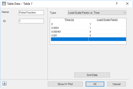

  5. Nella finestra di dialogo Tabella Dati, modificare Nome in Pulse Function e per Tipo, selezionare Confronto tra fattore scala di carico e tempo.
  6. Immettere i valori numerici come mostrato. Il modo più semplice per eseguire questa operazione consiste nel fare doppio clic sulla cella in alto a sinistra, quindi immettere il primo valore e utilizzare il tasto TAB per passare alla cella successiva.

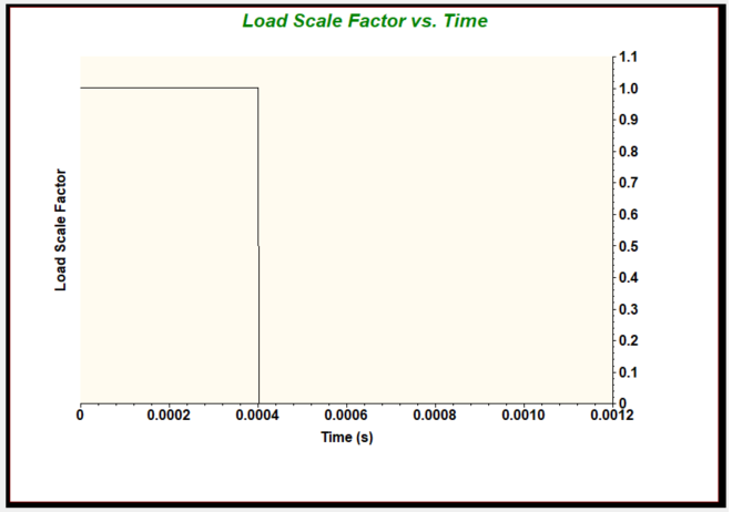

  7. Fare clic su Mostra tracciato XY per visualizzare il grafico mostrato di seguito.
