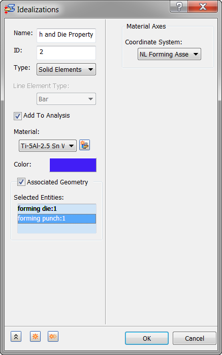

  2. In Struttura modello, fare clic con il pulsante destro su Idealizzazioni e scegliere Nuovo.
  3. Cambiare il Nome in Punch and Die Property.
  4. Dal menu a discesa Tipo scegliere Elementi solidi.
  5. Selezionare la casella di controllo Geometria associata e nella finestra di disegno, selezionare le due parti curve, lo stampo e il punzone.
  6. Assicurarsi che nell'elenco a discesa Materiale sia selezionato Ti-5Al-2.5 Sn Wrought Cast.
  7. Fare clic sul pulsante Nuovo.

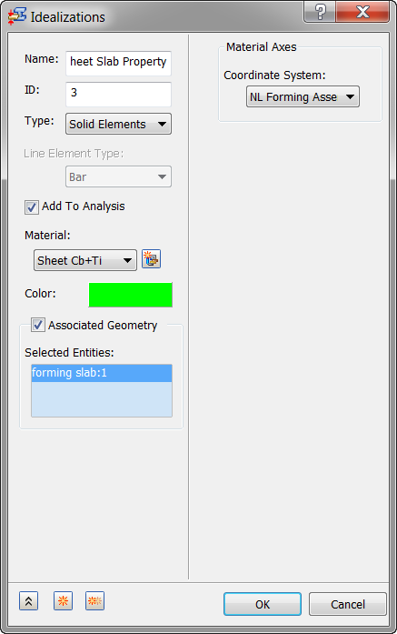

  8. Denominare la seconda proprietà Sheet Slab Property.
  9. Dal menu a discesa Tipo scegliere Elementi solidi.
  10. Selezionare Geometria associata e, nella finestra di disegno, selezionare lo slebo.
  11. Assicurarsi che nell'elenco a discesa Materiale sia selezionato Sheet Cb+Ti.
  12. Fare clic su OK per creare la proprietà fisica.

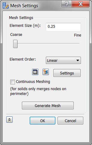

Definire la mesh
  1. Fare clic con il pulsante destro del mouse su Modello mesh e scegliere Modifica.
  2. Impostare Dimensioni elemento su 0.25 (m).
  3. Impostare Ordine elementi su Lineare.
  4. Deselezionare la casella di controllo Mesh continua, poiché la mesh è solida.
  5. Fare clic su OK per generare la mesh della geometria.
