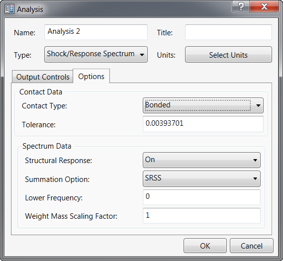

  5. Nella struttura Parte, fare clic con il pulsante destro su Analysis 1 > Modifica. Impostare Tipo di analisi su Spettro urto/risposta.
  6. Nella scheda Controlli di output, selezionare Spostamento, Velocità, Accelerazione e Sollecitazione.
  7. Tenere presente che la scheda Opzioni ha una sezione Dati spettro con opzioni specifiche per questo tipo di analisi. Impostare le opzioni come mostrato di seguito:

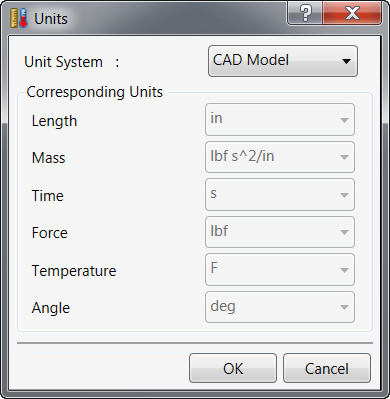

  8. Nel menu Strumenti, fare clic su Impostazioni documento > Unità. Impostare l'unità di Lunghezza su pollici e l'unità di Massa su libbramassa. Queste saranno ora le unità di default.
    Nota: È inoltre possibile impostare le unità per l'analisi nella struttura Parte facendo clic con il pulsante destro su Unità > Modifica e selezionando un Sistema di unità che utilizza pollici e libbramassa.
