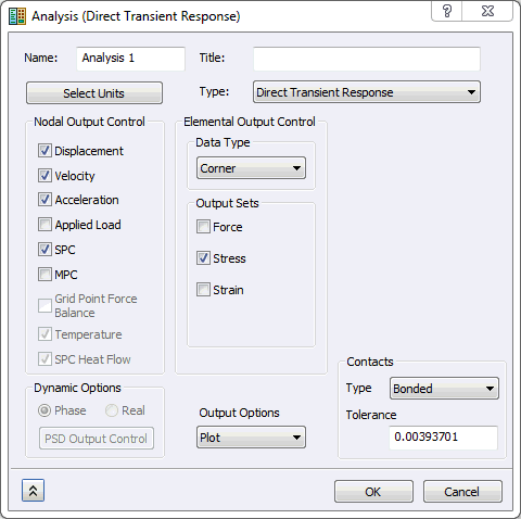

Esercitazione A2: Definire l'analisi, le proprietà e la mesh
  1. Nella vista struttura, fare clic con il pulsante destro del mouse su Analysis 1 e scegliere Modifica.
  2. Scegliere Risposta transitoria diretta dal menu a discesa Tipo.
  3. Selezionare le caselle di controllo Velocità e Accelerazione.
  4. Fare clic su OK.

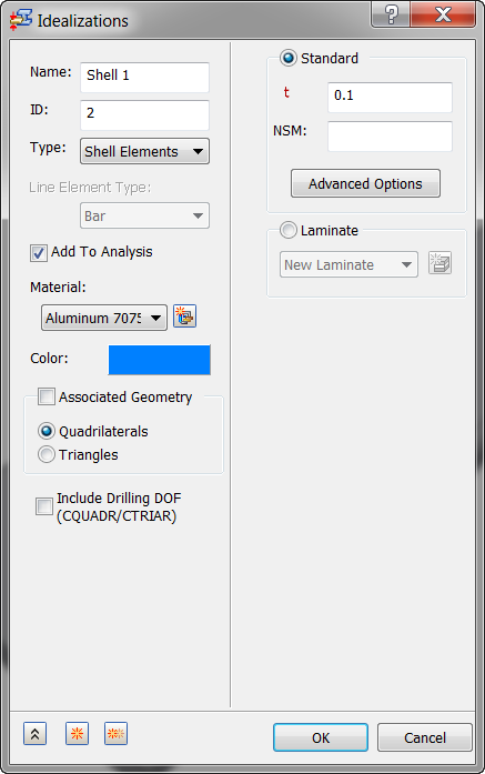

Definire le proprietà dell'elemento
  1. In Struttura modello, in Idealizzazioni, verificare la presenza di eventuali definizioni esistenti nelle categorie standard, quali Solidi e Shell. Solid 1, mostrato di seguito, è un esempio di una definizione esistente:
    In caso di definizioni pre-esistenti, fare clic con il pulsante destro su Idealizzazioni > Elimina tutto. Questa operazione assicura che non verranno visualizzati materiali indesiderati nella mesh della parte e che non verranno inclusi nell'analisi.
  2. In Struttura modello, fare clic con il pulsante destro su Idealizzazioni > Nuovo.
  3. Dal menu a discesa Tipo, scegliere Elementi Shell.
  4. Assicurarsi che l'opzione Materiale sia impostata su Aluminum 7075 Heat Treated (T6) Wrought.
  5. Immettere 0.1 nel campo t(spessore).
  6. Fare clic su OK.

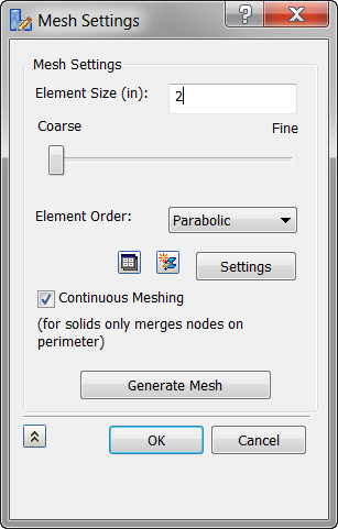

Definire la mesh
  1. Fare clic con il pulsante destro su Modello mesh > Modifica.
  2. Digitare 2.0 nel campo Dimensioni elemento.
  3. Fare clic su OK per generare la mesh. La mesh dovrebbe apparire come illustrato di seguito.
In genere è opportuno definire un orientamento del materiale per i modelli di elementi Shell. Tuttavia, tale operazione non viene eseguita in questo caso.
