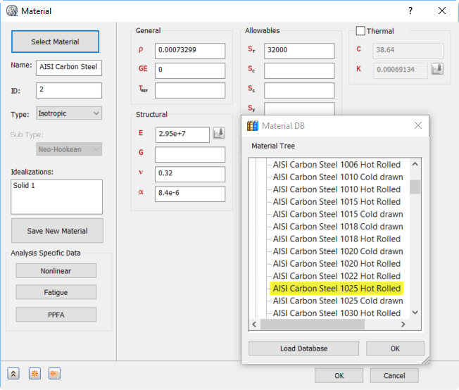

Per definire le proprietà del materiale
  1. In Struttura modello, fare clic con il pulsante destro su Materiali > Nuovo.
  2. Nella finestra di dialogo, fare clic su Seleziona materiale. Nella finestra di dialogo DB materiale verranno mostrate alcune librerie di materiali disponibili.
  3. Fare clic sul pulsante dicaricamento database.
  4. Passare a C:\Program Files\Autodesk\Inventor Nastran 2022\In-CAD\Materials e aprire il file ADSK_materials.nasmat . Nella struttura materiali verranno inseriti i materiali disponibili.
  5. Nella categoria Steel, selezionare AISI Carbon Steel 1025 Hot Rolled. Nella finestra di dialogo Materiale, nell'area Strutturale, verificare che il campo G sia vuoto.
  6. Fare clic su OK nella finestra di dialogo DB materiale e nella finestra di dialogo Materiale per creare il materiale.

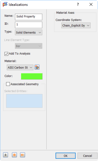

Per definire le proprietà fisiche
  1. Nella struttura del modello, in Idealizzazioni, eliminare eventuali materiali solidi esistenti, quindi fare clic con il pulsante destro del mouse su Solidi > Nuovo.
  2. Nella finestra di dialogo Idealizzazioni, definire le seguenti impostazioni:
    • Nome: Solid Property
    • Tipo: Elementi solidi
    • Materiale: AISI Carbon Steel 1025 Hot Rolled
  3. Fare clic su OK per creare la proprietà.

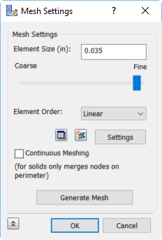

Per generare la mesh del modello
  1. Fare clic con il pulsante destro su Modello mesh > Modifica.
  2. Impostare Dimensioni elemento su 0.035, Ordine elementi su Lineare, deselezionare Mesh continua, quindi fare clic su OK per generare la mesh.
