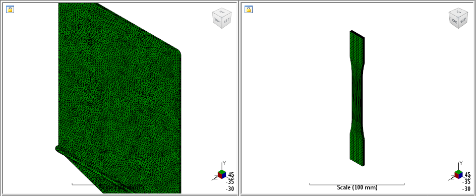

Questa esercitazione guida l'utente nell'analisi di un provino dell'ASTM (American Society for Testing and Materials) lavorato a partire da una targhetta stampata a iniezione. Viene eseguita una simulazione dello stampaggio a iniezione Con Moldflow e viene creato il provino con Inventor Nastran. Advanced Material Exchange consente di mappare gli orientamenti delle fibre al modello strutturale e caratterizzare il funzionamento del materiale non lineare. Infine, viene eseguita un'analisi strutturale e i risultati vengono valutati in Inventor Nastran.
Questa esercitazione è basata su ASTM D638-10 per la verifica della trazione dei materiali plastici. L'obiettivo principale di questa esercitazione è dimostrare che i modelli di materiale utilizzati da Advanced Material Exchange possono riprodurre in modo accurato la risposta sperimentale a sollecitazione-deformazione del materiale. Esamineremo inoltre alcune delle principali variabili delle soluzioni prodotte da Advanced Material Exchange che possono aiutare a valutare la vita strutturale della parte.
