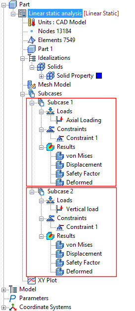

Nuovo sottocaso
L'opzione Nuovo sottocaso consente di aggiungere più sottocasi a un'analisi esistente.
Un esempio è illustrato nella figura seguente:
Nell'esempio qui sopra sono riportati due sottocasi con lo stesso vincolo ma con due diversi tipi di carico. L'analisi può essere risolta per entrambi i casi di carico contemporaneamente.
