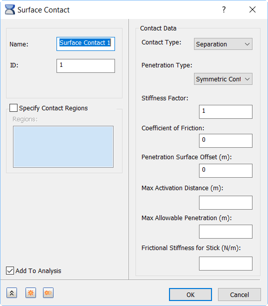

Come definire manualmente le coppie di contatto di superfici:
Esistono tre modi per accedere alla finestra di dialogo Contatto di superficie:

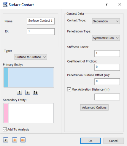

Verrà visualizzata la seguente finestra di dialogo. L'aspetto varia a seconda che sia stata selezionata l'opzione Manuale o Risolutore:
Modalità Manuale:

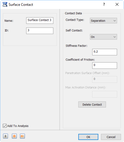

Modalità Risolutore:
Modalità risolutore per l'analisi di dinamica esplicita o quasi statica esplicita:
L'opzione Attivo/Disattivo di Autocontatto specifica se è consentito alle superfici di toccare se stesse.
Nel modulo Contatto di superficie sono contenute le seguenti sezioni principali:
Le altre sezioni di questo modulo variano leggermente a seconda del tipo di contatto selezionato, ovvero automatico o manuale. Fare clic sui collegamenti nella parte inferiore della pagina per visualizzare ulteriori informazioni sulle altre sezioni disponibili nel modulo Contatti di superfici.
Le coppie di contatto definite manualmente vengono aggiunte nel nodo Contatti di superfici nel ramo Modello della struttura. Se l'opzione Aggiungi ad analisi è attivata quando si crea una coppia di contatto, essa viene inclusa anche in Contatti di superficie nel ramo Analisi della struttura. Una volta che una coppia di contatto di superficie è stata aggiunta al ramo Analisi della struttura, è possibile creare nuovi contatti di superficie per l'analisi (tramite il menu di scelta rapida) senza passare al ramo Modello.
