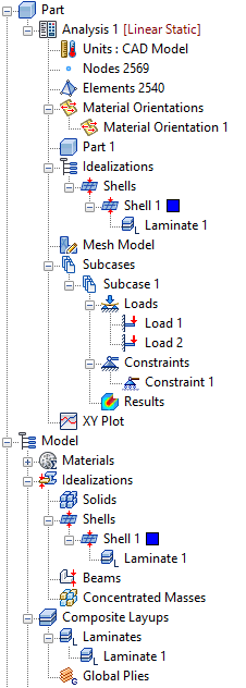

Laminazione compositi
Utilizzare le sottovoci Laminati e Fogli globali nel ramo Laminazione compositi della struttura per definire, rivedere o modificare laminati e fogli globali. La laminazione compositi è associata alle idealizzazioni degli elementi Shell per le analisi dei composti. È possibile accedere a tutti i laminati e i fogli globali definiti per gli elementi Shell nella finestra di dialogo Idealizzazioni (utilizzando l'opzione e il menu a discesaLaminato) e nella finestra di dialogo Laminato (a cui si accede mediante il pulsante Nuovo).
