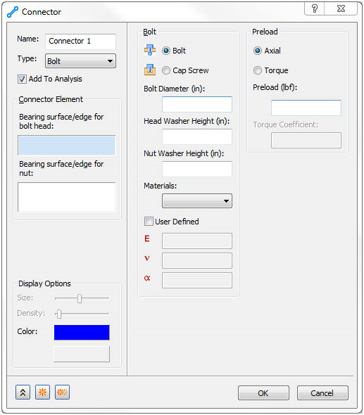

Quando si seleziona l'opzione Bullone in Tipo nel modulo Connettore, viene visualizzata la finestra seguente:
Per i bulloni sarà disponibile una rappresentazione visiva, che potrebbe non corrispondere esattamente a quanto viene analizzato.
- I bulloni sono una rappresentazione FE delle barre rigide collegate alle superfici di appoggio e di un elemento trave con le dimensioni del bullone.
- I bulloni non tengono conto del contatto tra il gambo e la fiancata.
- Le sollecitazioni nell'area della superficie di appoggio non sono molto precise. Per modellare queste sollecitazioni in modo più accurato, è necessario eseguire un'analisi più dettagliata del giunto.
- I bulloni non devono essere utilizzati con la simmetria. La sezione trasversale del bullone non ne fornirebbe una rappresentazione accurata.
Quando è selezionata l'opzione Bullone, diventano disponibili le sezioni seguenti:
Aggiungi ad analisi: questa casella di controllo consente di inserire automaticamente il connettore bullonato in Connettori nel ramo Analisi corrente della struttura.
- Opzioni di visualizzazione: consente di cambiare il colore del connettore bullone.
Bullone:
- Bullone: consente di selezionare l'opzione Bullone. Un bullone è definito come un bullone con un dado e rondelle facoltative.
Elemento connettore: consente di definire più elementi del bullone nell'ambito del Nome del connettore corrente.
- Diametro del bullone: immettere qui il diametro del bullone.
- Altezza rondella testa: immettere qui l'altezza della rondella dalla parte della testa del bullone.
- Altezza rondella dado: immettere qui l'altezza della rondella dalla parte del dado.
- Materiali: questo è un elenco a discesa con i materiali creati disponibili.
- Definito dall'utente: questa casella di controllo consentirà la definizione di proprietà critiche del materiale per un bullone (E, nu, alfa (CTE)).

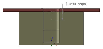

- Vite: consente di selezionare l'opzione Vite. Una vite è definita come un bullone che si inserisce mediante filettatura in un altro corpo con una rondella facoltativa.
- Elemento connettore: consente di definire più elementi del bullone nell'ambito del Nome del connettore corrente.
- Superficie/spigolo di appoggio per la testa del bullone: si tratta di una superficie o di uno spigolo dalla parte della testa del bullone. Quando si seleziona una superficie, essa deve rappresentare una superficie di appoggio.
- Superfici per l'area filettata: questa è una superficie che definisce la parte filettata utilizzata della vite. In alcuni casi verrà generata una rigidità maggiore del necessario. Fare in modo che la parte di superficie utilizzata per le filettature sia limitata esclusivamente all'area in cui le filettature della vite entrano in contatto con le filettature femmina del corpo.
Esempio: di seguito è rappresentato il bullone.
È necessario inserire una linea di divisione nella parte inferiore del bullone per non irrigidire eccessivamente l'altro corpo, come indicato di seguito:
- Lunghezza utile: questa viene definita come la lunghezza utilizzabile della filettatura per una vite. Per default, se il campo viene lasciato vuoto, è uguale al (diametro del bullone)/2.
Pre-carico:
- Assiale: consente di definire un semplice pre-carico assiale per il bullone.
- Coppia: consente l'immissione del valore di coppia e di un coefficiente di coppia a supporto di un pre-carico del bullone finale. L'equazione usata per trovare il pre-carico quando si utilizza l'opzione relativa alla coppia è Pre-carico = Coppia / (Coefficiente coppia * Diametro). Il coefficiente di coppia viene trovato nella documentazione per le perdite durante il pre-carico.
