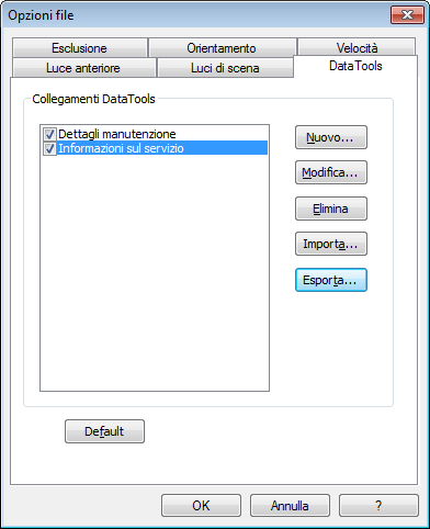

  1. Fare clic sulla scheda Inizio gruppo Progetto Opzioni file .
  2. Nella scheda DataTools della finestra di dialogo Opzioni file, fare clic sul collegamento da esportare nell'area Collegamenti DataTools, quindi fare clic sul pulsante Esporta.
  3. Nella finestra di dialogo Salva con nome, individuare la cartella desiderata e immettere un nome per il file DataTools. È inoltre possibile selezionare il nome di un file datatools esistente da sovrascrivere con la configurazione modificata.
  4. Fare clic su Salva.
  5. Fare clic su OK per chiudere la finestra di dialogo Opzioni file.
