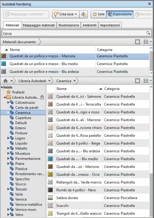

  1. Fare clic sulla scheda Rendering gruppo Sistema Autodesk Rendering per visualizzare la finestra di dialogo:
  2. Nella scheda Materiali, passare alla libreria di Autodesk e fare clic per selezionare un tipo di materiale.
    Suggerimento: Selezionare un materiale simile a quello che si desidera creare.
  3. Posizionare il cursore del mouse sul materiale da utilizzare e fare clic su alla fine della riga per aggiungere il materiale al progetto e visualizzarlo nell'Editor dei materiali:
    In alternativa, se nel progetto è già presente un materiale simile:
    1. Nell'area Materiali documento, fare clic con il pulsante destro del mouse sul materiale.
    2. Selezionare Duplica dal menu contestuale.
    3. Rinominare il nuovo materiale duplicato.

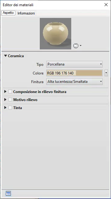

    4. Fare clic con il pulsante destro del mouse sul nuovo materiale e selezionare Modifica per visualizzare l'Editor dei materiali.
  4. Nella scheda Aspetto, specificare le proprietà e le opzioni di colore del materiale.
  5. Fare clic sulla scheda Informazioni, quindi immettere un nome, una descrizione e le parole chiave per descrivere il materiale.
