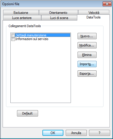

Come importare un collegamento al database
Fare clic sulla scheda
Inizio
gruppo
Progetto
Opzioni file
Nella scheda
DataTools
della finestra di dialogo
Opzioni file
, fare clic sul pulsante
Importa
Nella finestra di dialogo
Apri
, individuare la cartella in cui si trova il file datatools necessario, selezionarlo e fare clic su
Apri
Fare clic su
OK
per chiudere la finestra di dialogo
Opzioni file
