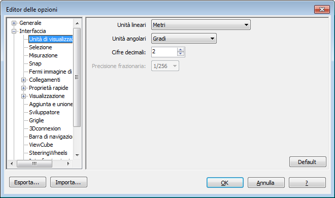

  1. Fare clic sul pulsante del menu Applicazione Opzioni.
  2. Nell'Editor delle opzioni, espandere il nodo Interfaccia, quindi fare clic sull'opzione Unità di visualizzazione.
  3. Selezionare un'opzione dall'elenco a discesa Unità lineari. Assicurarsi di scegliere il formato corretto necessario.
  4. Selezionare un'opzione dall'elenco a discesa Unità angolari.
  5. Nella casella Cifre decimali, immettere il numero di cifre decimali che si desidera visualizzare per le unità utilizzate nell'interfaccia. Se si sceglie un'unità frazionaria e non decimale, dal menu a discesa Precisione frazionaria è possibile selezionare il livello di frazione con cui visualizzare le unità.
  6. Fare clic su OK.
