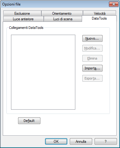

  1. Se si intende aggiungere un collegamento a database al file Autodesk Navisworks:
    1. Fare clic sulla scheda Inizio gruppo Progetto Opzioni file .
    2. Nella scheda DataTools della finestra di dialogo Opzioni file, fare clic sul pulsante Nuovo.

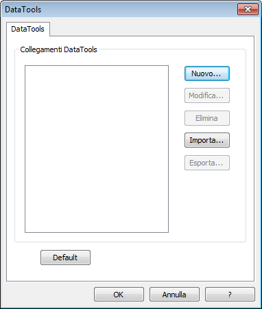

  2. Per aggiungere un collegamento a database globalmente:
    1. Fare clic sulla scheda Inizio gruppo Strumenti DataTools .
    2. Nella finestra di dialogo DataTools, fare clic sul pulsante Nuovo.

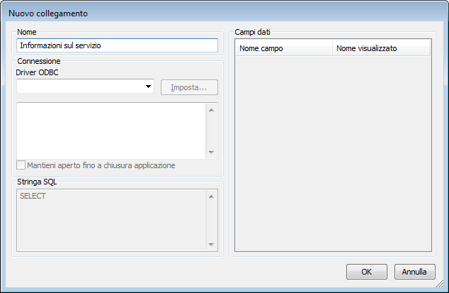

  3. Nella finestra di dialogo Nuovo collegamento, immettere un nome per il nuovo collegamento, ad esempio "Informazioni di manutenzione". Questo è il nome della scheda che verrà visualizzata nella finestra Proprietà.
    Configurare quindi il collegamento al database.
  4. Fare clic su OK per salvare il collegamento e tornare alla finestra di dialogo precedente.
