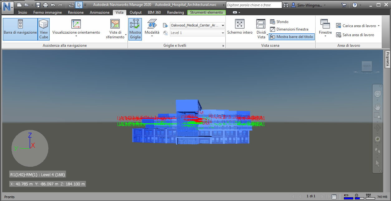

Proiezione prospettica della cinepresa con griglie e livelli

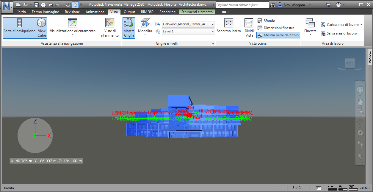

Proiezione ortogonale della cinepresa con griglie e livelli
