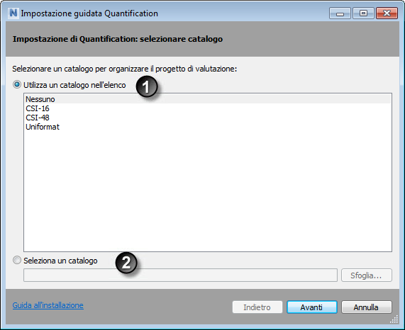

Se si desidera esaminare le scelte della procedura guidata, fare clic su Indietro per tornare alla finestra di dialogo precedente oppure fare clic su Avanti per spostarsi in avanti.
È possibile utilizzare un catalogo esistente o personalizzato per definire gli elementi e le risorse nel progetto.
1. Utilizza un catalogo nell'elenco. I cataloghi, elencati sono quelli utilizzati più di frequente dall'azienda e sono stati precedentemente integrati in Quantification dall'amministratore IT.
2. Seleziona un catalogo. Selezionare la casella e fare clic su Sfoglia per utilizzare un catalogo non standard. I cataloghi devono essere in formato XML e devono contenere unità di misura e proprietà uguali a quelle nel file di progetto corrente.
