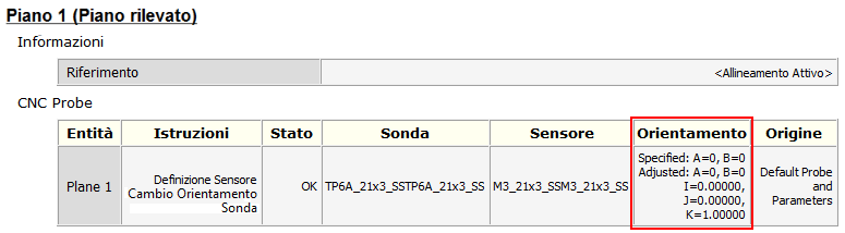

Default applicazione - Selezionare questa casella di controllo per regolare automaticamente gli angoli della testa della sonda in tutti i nuovi documenti. Deselezionare questa casella di controllo per creare documenti che usano gli angoli della testa della sonda specificati dall'utente.
Documento corrente- Selezionare questa casella di controllo per regolare automaticamente gli angoli della testa della sonda nel documento corrente. Deselezionare questa casella di controllo per eseguire la sequenza di ispezione utilizzando gli angoli specificati dall'utente.
Quando la regolazione automatica è attivata per un documento, gli angoli originali e regolati sono visualizzati nella colonna Orientamento della scheda Informazioni.
