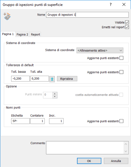

Utilizzare la finestra di dialogo Gruppo di ispezioni: punti di superficie per specificare i dettagli del gruppo Punti di superficie CNC.
Per visualizzare la finestra di dialogo, fare doppio clic sul nome del gruppo nella Lista delle misure.
La finestra di dialogo contiene le seguenti impostazioni:
Nome - Inserire un nome per l'elemento. Il nome viene utilizzato nella sequenza di ispezione, nelle schede Report e Informazioni e quando si fa riferimento all'elemento in altri elementi.
Visibile - Selezionare questa casella di controllo per visualizzare l'elemento nella vista CAD.
Emetti nel report - Selezionare questa casella di controllo per includere l'elemento nel report.
Sistema di coordinate - Selezionare l'allineamento relativamente al quale occorre indicare le misurazioni dell'elemento.
Per specificare l'allineamento durante l'ispezione, selezionare <Allineamento attivo>. È quindi possibile selezionare l'allineamento nell'elenco Allineamento attivo, o aggiungendo un elemento Allineamento attivo alla sequenza di ispezione.
Aggiorna punti esistenti - Selezionare questa casella di controllo per applicare il sistema di coordinate selezionato agli elementi del gruppo.
Tolleranze di default - Inserire le distanze massima dalla superficie nominale in cui i punti sono entro la tolleranza. Selezionare la casella di controllo Aggiorna punti esistenti per applicare i valori ai punti già presenti nel gruppo.
Selezionare Ripristina per ripristinare i valori di default specificati nella finestra di dialogo Parametri di misura.
Nomi punti - Compilare le voci Etichetta, Contatore, e Incr. per controllare la denominazione dei punti aggiunti al gruppo. Selezionare la casella di controllo Aggiorna punti esistenti per applicare le regole ai punti già presenti nel gruppo.
Per basare le etichette sul nome della superficie su cui sono proiettati i punti, selezionare la casella di controllo Utilizza superficie di proiezione come prefisso del nome punto nella pagina Ispezione superficie della finestra di dialogo Opzioni.
Selezionare la casella di controllo Aggiorna punti esistenti per applicare le modifiche ai punti esistenti. Ad esempio:
Commento - Inserire eventuali note ed informazioni extra sul gruppo.
