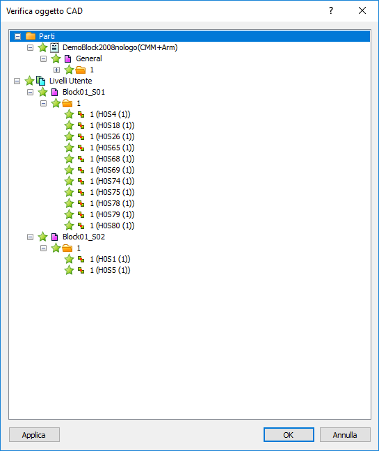

Utilizzare la scheda del Percorso sonda > pannello Opzioni > opzione Verifica livelli per specificare quali livelli CAD e quali oggetti si desidera includere in Controllo collisioni.
Per specificare quali livelli CAD e oggetti sono inclusi nella verifica delle collisioni:
per espandere le cartelle e visualizzare il livello e l'oggetto con cui si desidera lavorare.
indica che la voce è inclusa nella verifica.
indica che la voce è esclusa dalla verifica.
indica un livello primario contenente un misto di voci incluse ed escluse.
In questo esempio, Faccia 1~18 e Faccia 1~26 in Level_1 sono escluse dalla verifica delle collisioni:
È anche possibile scegliere quali livelli CAD e oggetti sono inclusi nella verifica delle collisioni utilizzando la scheda CAD.
