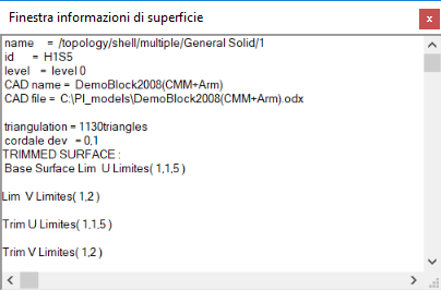

Per visualizzare informazioni sulla superficie
Utilizzare l'opzione Visualizza informazioni di superficie per visualizzare le informazioni sulle superfici al momento selezionate nella vista CAD. Ad esempio, è possibile utilizzare la finestra di dialogo per identificare il livello CAD cui appartiene una superficie, in modo da poter restringere i livelli CAD usati quando si ispezionano gruppi di ispezioni di superfici.
Per personalizzare la Finestra informazioni di superficie:
  1. Selezionare la scheda Home > pannello Contesto del mouse > Selettore di superficie.
  2. Nella vista CAD, selezionare la superficie di cui si desidera visualizzare i dettagli.
  3. Fare clic con il tasto destro del mouse sulla vista CAD e selezionare Visualizza informazioni di superficie nel menu contestuale. Viene visualizzata la Finestra informazioni di superficie.
  4. Fare clic con il tasto destro del mouse sulla Finestra informazioni di superficie per visualizzare il menu contestuale.
  5. Selezionare Font per modificare il font e l'aspetto del testo. Nella finestra di dialogo Font:
    1. Selezionare un font.
    2. Selezionare uno stile (come grassetto o corsivo), le dimensioni, e il colore del testo.
    3. Fare clic su OK per salvare le modifiche e chiudere la finestra di dialogo.
  6. Selezionare Sfondo per modificare il colore di sfondo della finestra. Nella finestra di dialogo Colore, fare clic su:
    • una casella di commutazione per selezionare il colore di sfondo.
    • Definisci colori personalizzati per specificare il colore di sfondo utilizzando la matrice colore.
