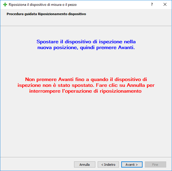

Quando si riposiziona una parte o un dispositivo, PowerInspect abbina le misurazioni effettuate prima e dopo lo spostamento e le utilizza per creare una trasformazione. Tale trasformazione è applicata automaticamente a tutte le misurazioni eseguite dopo il riposizionamento, e consente di proseguire con l'ispezione nel sistema di coordinate originale.

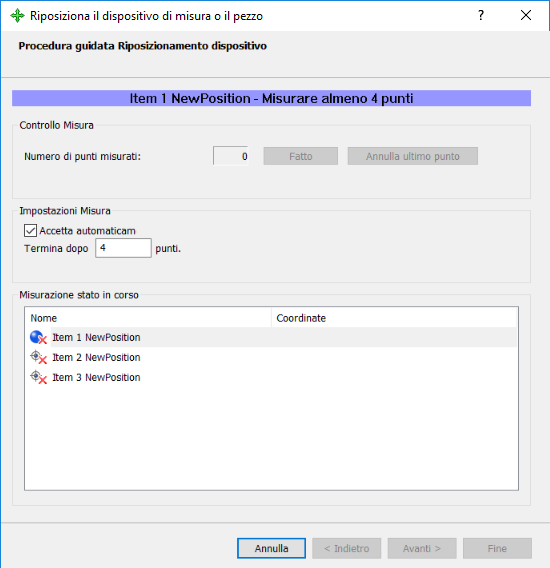

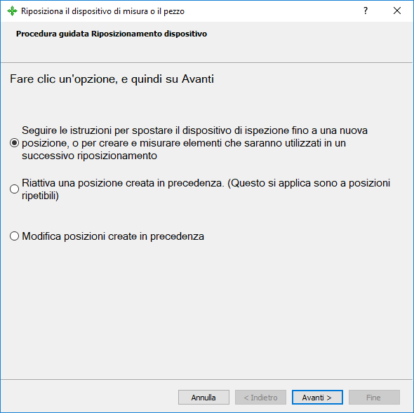

Per creare una nuova posizione:
. Viene visualizzata la Procedura guidata Riposizionamento dispositivo.

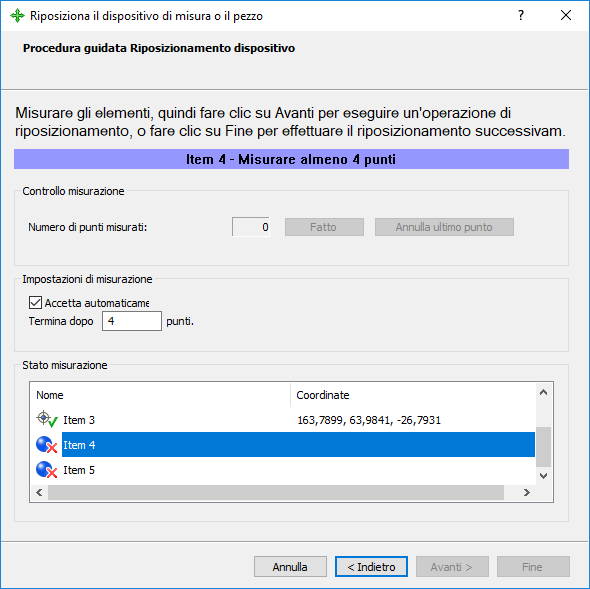

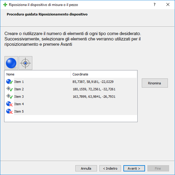

Sfera - Fare clic su questo pulsante per creare un elemento Sfera.
Punto - Fare clic su questo pulsante per creare un elemento Punto. È necessario utilizzare una sonda rigida per misurare punti.
In base alle impostazioni di default, le feature sono numerate in modo sequenziale, a partire da Elemento 1. Per rinominare un elemento, selezionare la sua voce nell'elenco, fare clic su Rinomina e digitare il nuovo nome.
Per eliminare un elemento, fare clic con il pulsante destro del mouse sulla voce, quindi selezionare Elimina dal menu contestuale. Nella finestra di dialogo di conferma, fare clic su OK.
In alternativa, selezionare Accetta automaticamente, inserire il numero di punti necessari per misurare una sfera e rilevare l'elemento. PowerInspect salva automaticamente la misurazione una volta rilevato il numero specificato di punti.
Per ripristinare lo stato di misurazione di un elemento, fare clic con il tasto destro del mouse sulla sua voce nell'elenco e selezionare Imposta come non misurato nel menu contestuale.

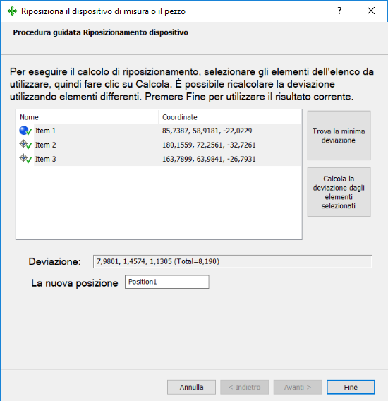

L'area Deviazione visualizza la deviazione totale tra le posizioni nuova e originale degli elementi selezionati.
