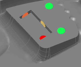

Per visualizzare i punti misurati di gruppi di ispezioni di superfici nella vista CAD, selezionare la scheda Vista > pannello Opzioni vista > pulsante Punti.
PowerInspect confronta i risultati della misurazione con i dati CAD e utilizza i colori per indicare la deviazione dai dati CAD:

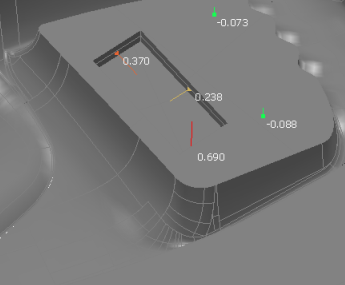

Per scegliere il tipo di visualizzazione, fare clic sulla freccia e selezionare:
