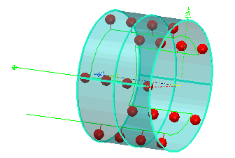

Quando si crea un elemento utilizzando il Controllore del wireframe, PowerInspect prende il vettore di direzione dell'elemento dal modello CAD. Il vettore è visualizzato come una riga gialla continua con una freccia nella vista CAD. Ad esempio:
Per invertire il vettore di direzione e il percorso sonda dell'elemento:
. L'icona del pulsante passa all'icona Invertito
e la modifica viene visualizzata nella vista CAD. Ad esempio:
