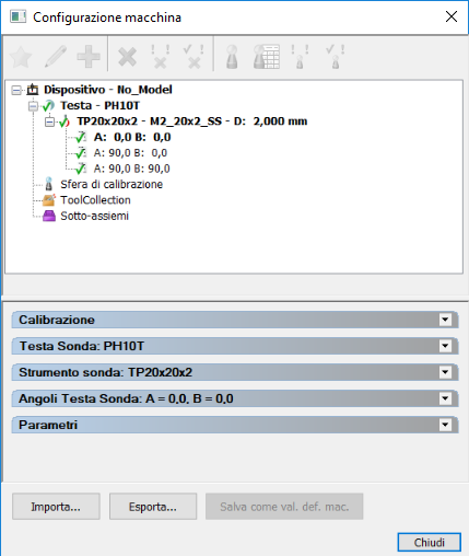

Per visualizzare e gestire il database sonde e visualizzare i dettagli di calibrazione di una macchina CMM, fare clic sulla scheda Strumenti > pannello Macchina > Sonde. I dettagli della sonda in uso e le relative calibrazioni attuali vengono visualizzati nella finestra di dialogo Configurazione macchina.
Le informazioni visualizzate nella finestra di dialogo Configurazione macchina e il modo di utilizzare il database dipendono dal protocollo di comunicazione selezionato e dal tipo di dispositivo di misurazione in uso:

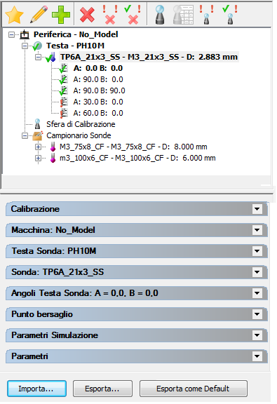

La finestra di dialogo Configurazione macchina contiene i dettagli di configurazione e calibrazione del dispositivo di misurazione per cui PowerInspect è attualmente configurato. Ad esempio:
Utilizzare la barra degli strumenti e le aree espandibili della finestra di dialogo per:
Quando PowerInspect non è connesso al dispositivo di misurazione, la finestra di dialogo non visualizza alcuna informazione, in quanto i dettagli sul dispositivo di misurazione sono memorizzati nell'I++ Server.
Quando PowerInspect è connesso al dispositivo di misurazione, la finestra di dialogo visualizza i dettagli specificati nell'I++ Server e indica lo stato di calibrazione delle posizioni della sonda visualizzando un contrassegno
