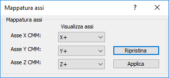

La mappatura degli assi consente di abbinare gli assi del DRO agli assi del dispositivo di misurazione.
Per modificare la mappatura degli assi del DRO:
È possibile utilizzare ogni asse visualizzato una sola volta. Se si usa un asse più di una volta, sarà visualizzato un messaggio di avviso all'applicazione delle modifiche.
Nel seguente esempio, l'asse Y della parte è allineato con l'asse Z della macchina CMM; l'asse Z della parte è allineato con l'asse Y della macchina CMM, mentre l'asse X della parte è allineato con l'asse X della macchina CMM, ma nella direzione opposta.
È possibile correggere i valori visualizzati nel DRO utilizzando le seguenti mappature degli assi:
